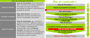

Plan de Continuité d'Activité : Les étapes
Pendant le sinistre : Plan Anti-Sinistre, qui décrit les différentes mesures à prendre pour limiter la propagation du sinistre.
Après le sinistre : Plan de sauvetage, qui une fois le sinistre circonscrit définit les actions à effectuer pour relancer les composants du SI intacts ou partiellement endommagés. Il est suivi du Plan de secours, qui prévoit les actions à prendre pour diminuer les conséquences du sinistre et restituer les activités de l'entreprise avant le sinistre.
