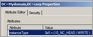

La différenciation entre une partition d’annuaire sur un contrôleur classique et sur un RODC se fait grâce à un attribut de la partition d’annuaire appelé : instancetype
Valeur de l’attribut Sur un DC classique :0x5 soit 0x1(head)+0x4(Write)
Valeur de l’attribut Sur un RODC :0x1(head)

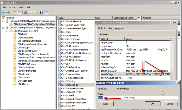

Pour renforcer un peu plus l’aspect sécuritaire, il est même possible de filtrer des attributs. En effet sur des attributs sont considérés comme sensibles, il est possible d’ajouter des attributs à la liste des attributs filtrés, et ainsi de ne pas les répliquer sur les RODC de la forêt. Cette opération de filtrage des attributs doit impérativement être faite sur le contrôleur de domaine(en Windows 2008) détenant le rôle FSMO de Maître de Schéma.
Pour ajouter un attribut à la liste des attributs filtrés, il faut tout d’abord déterminer la valeur du*** searchFlags*** que vous voulez attribuer à l’attribut voulu*** ***puis ajouter cette valeur :
- Configurer le 10ème bit à 0x200 (512) pour ajouter l’attribut à la liste des attributs filtrés
- Configurer le 7ème bit à 0x080 (128) pour marquer l’attribut comme confidentiel

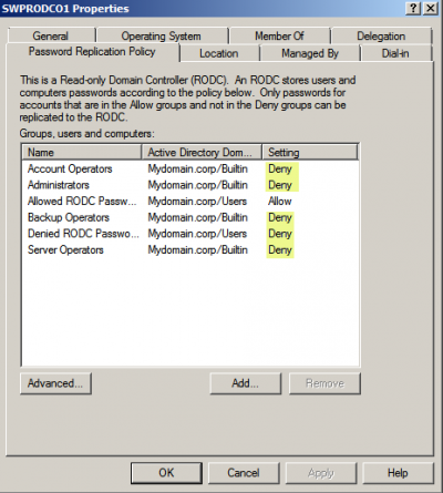

Par défaut un serveur est capable de conserver en cache 10 associations login/mot de passe, ce n’est pas le cas pour un RODC. En effet celui-ci ne conserve en cache que son propre « credential » et celui du compte krbtgt (différent de celui des DCs standards). Cependant afin de permettre à un site de conserver une autonomie en cas d’indisponibilité de lien vers un contrôleur de domaine classique, il est possible de spécifier explicitement les credentials des comptes utilisateurs que vous souhaitez voir répliquer vers le RODC. Cette caractéristique est gérée via la stratégie de réplication de mots de passe (Password Replication Policy ou PRP).

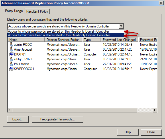

Cette configuration passe par le choix de permettre ou de refuser à un groupe la réplication des mots de passe des membres de ces groupes. Vous pouvez visualiser les mots de passe stockés sur le RODC mais aussi en exporter la liste ou visualiser également les comptes ayant été authentifiés sur le RODC.
L’avantage de cette caractéristique est que si le RODC est volé, vous pourrez connaitre les comptes pour lesquels les mots de passe sont présents en cache sur le RODC et de ce fait les réinitialiser pour retrouver au plus vite un bon niveau de sécurité.

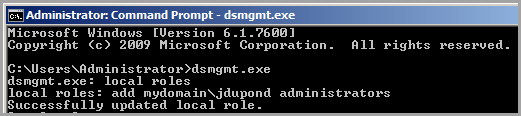

Contrairement à un contrôleur de domaine classique qui ne possède pas de compte d’administrateur local, le RODC en dispose d’un. Ce rôle d’administrateur RODC permet notamment d’ouvrir une session sur le RODC, d’installer un driver, de faire une défragmentation hors ligne, sauvegarde du système mais n’octroie logiquement pas le droit de créer des comptes utilisateurs.
Pour configurer l’ajout d’un utilisateur comme administrateur pour la séparation des rôles d’administration sur un RODC : ouvrir une console en ligne de commande puis taper successivement : dsmgmt.exe/local roles/** add** <DOMAIN><user> <administrative role> comme ci-dessous :

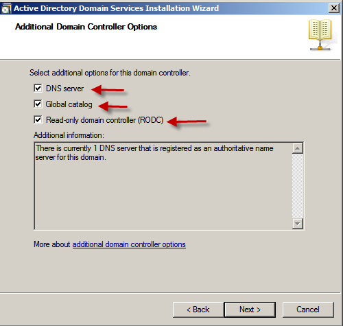

- Un site distant avec peu d’utilisateurs mais avec une nécessité de continuité de services. Dans ce cas précis, il est indispensable que le RODC soit également serveur DNS et serveur de catalogue global pour conserver une autonomie totale, mais il faudra configurer par ailleurs une stratégie de réplication de mot de passe (PRP) en tenant compte des utilisateurs présents sur ce site afin que ceux-ci puissent ouvrir une session directement à partir du RODC.

- Vous pouvez installer aussi un RODC sur un serveur CORE si vous souhaitez augmenter le niveau de sécurité.
