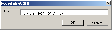

Voici un exemple de création d’une stratégie de groupe, qui nous permettra de passer en revue chacun des paramètres principaux :
Dans l'outil GPMC « Group Policy Manager Console », sur le conteneur « Objets de stratégie de groupe », utiliser l’option « Nouvel Objet GPO »

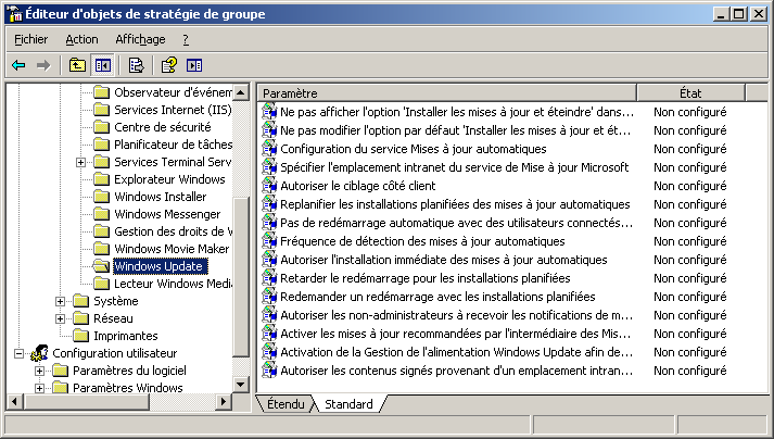

Dans « Configuration Ordinateur \ paramètres Windows\Modeles d’administration », sélectionner « Windows Update ».

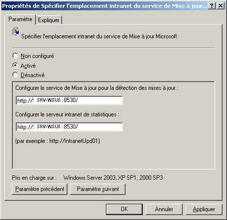

- Sélectionner l’élément principal de l'activation de WSUS, c’est-à-dire le serveur (Web) local qui remplacera le « Windows Update » de Microsoft : « spécifier l’emplacement… » :
Si l'état Activé est sélectionné, le client Mises à jour automatiques se connecte au service intranet de Mise à jour Microsoft spécifié à la place du site Windows Update, recherche les mises à jour et les télécharge. Si vous activez ce paramètre, les utilisateurs de votre organisation n'ont pas besoin de passer par un pare-feu pour obtenir les mises à jour et vous avez la possibilité de tester les mises à jour avant de les déployer.
Si l'état Désactivé ou Non configuré est sélectionné et si le service Mises à jour automatiques n'est pas désactivé par une stratégie ou une préférence utilisateur, le client Mises à jour automatiques se connecte directement au site Windows Update sur Internet.
Le port utilisé 80 ou 8530 dépendra de celui choisi pendant l’installation du serveur WSUS. C’est généralement le nom NETBIOS qui est utilisé, mais le nom complet fonctionnera aussi très bien.
Contrairement à Windows Update, on peut aussi indiquer un serveur (WSUS) de statistiques qui sera généralement le même que celui des mises à jour.

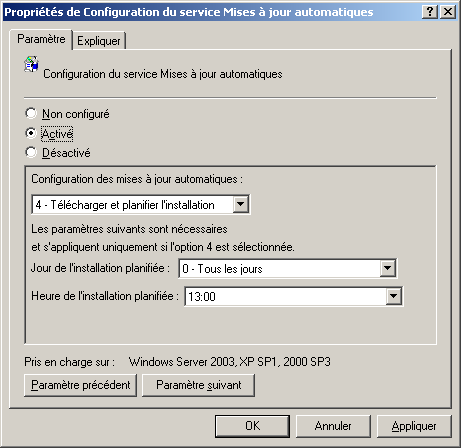

- Configuration du service de mises à jour proprement dites
4 = Télécharger automatiquement les mises à jour et les installer en fonction de la planification spécifiée ci-dessous
Le choix N°4 est le seul qui permette réellement d’automatiser et de planifier l’heure d’installation.
Spécifiez la planification à l'aide des options du paramètre de stratégie de groupe. Si aucune planification n'est spécifiée, toutes les installations seront planifiées chaque jour à 3h00. Si une mise à jour exige le redémarrage de l'ordinateur à la fin de l'installation, Windows le redémarre automatiquement. (Si un utilisateur est connecté à l'ordinateur lorsque Windows est prêt à redémarrer, il en est informé par un message qui lui donne la possibilité de retarder le redémarrage).
En fait, il n’existe pas de choix permettant la découverte en tant que telle. Tous les choix permettent d’installer soit de manière planifiée, soit de manière manuelle par les administrateurs. La stratégie de découverte consistera à utiliser le choix N°2 « Notifier pour télécharger et notifier pour installer », ce qui obligera l’administrateur à valider 2 fois l’opération avant qu’elle ne soit effective.

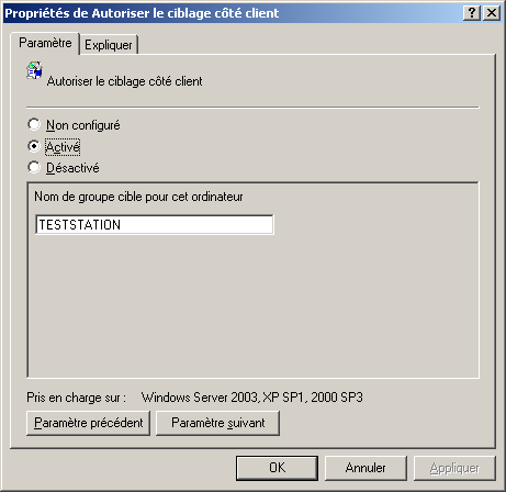

- Autoriser le ciblage client.
Cette configuration tout à fait facultative permet de forcer le groupe utilisé par WSUS. Les entreprises préfèrent souvent placer et déplacer manuellement les machines dans l’interface d’administration WSUS. Il est ainsi facile de placer temporairement une machine dans l’OU réservée aux tests et application de correctifs, puis la replacer dans son OU d’origine.

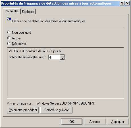

- Fréquence de détection des mises à jour
Cette option spécifie le délai en heures que doit observer Windows avant de vérifier la disponibilité de nouvelles mises à jour. La durée exacte est déterminée en soustrayant de ce nombre d'heures un pourcentage compris entre zéro et vingt pour cent du nombre d'heures spécifié. Par exemple, si cette stratégie est utilisée pour spécifier une fréquence de détection de 20 heures, tous les clients auxquels cette stratégie s'applique vérifieront la disponibilité des mises à jour après une durée comprise entre 16 et 20 heures.

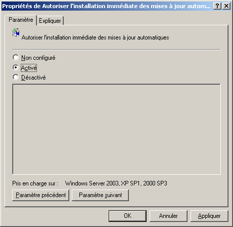

- Autoriser l’installation immédiate des mises à jour automatiques
Spécifie si le service « Mises à jour automatiques » doit installer automatiquement certaines mises à jour qui ne nécessitent pas d'interrompre les services Windows ou de redémarrer Windows.
Si l'état Activé est défini, le service « Mises à jour automatiques » installera immédiatement ces mises à jour dès qu'elles seront téléchargées et prêtes à être installées.

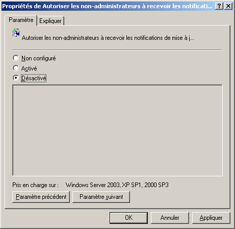

- Autoriser les non-administrateurs à recevoir les notifications !
Cette stratégie autorise ou non les utilisateurs non-administrateurs à recevoir et donc à valider les notifications d’installation de mise à jour. Il est déconseillé de laisser l’utilisateur valider lui-même les notifications.

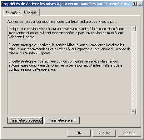

- Activer les mises à jour « recommandées »
Par défaut, les mises à jour "recommandées" ne sont pas incluses.

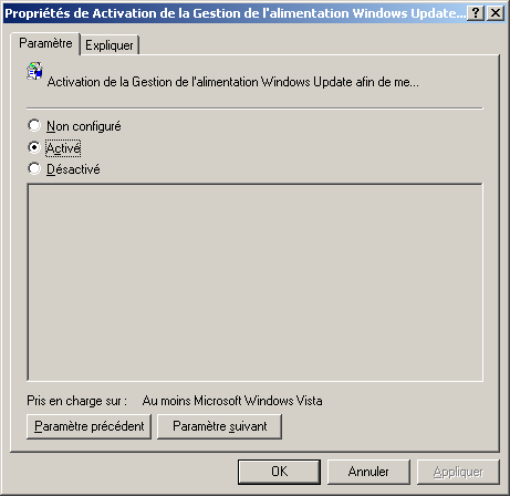

- Activation de la gestion de l’alimentation (sur les portables)
Windows Update ne mettra le système en éveil automatiquement que si Windows Update est configuré pour installer les mises à jour automatiquement. Si le système est en état de veille prolongée à l'heure d'installation planifiée et si des mises à jour doivent être effectuées, Windows Update utilise les fonctionnalités de Gestion de l'alimentation de Windows pour mettre automatiquement le système en éveil afin d'installer les mises à jour.
Il n’est pas recommandé de valider cette option.

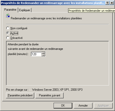

- Redemander un démarrage (pour les installations planifiées)
Si l'état Activé est défini, un redémarrage planifié se produira au bout du nombre de minutes spécifié après que la première demande de redémarrage ait été reportée.
Si l'état Désactivé ou Non configuré est défini, l'intervalle par défaut est de 10 minutes.

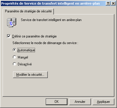

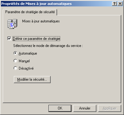

- Paramétrer les services de mises à jour et de transfert intelligent
Le paramétrage de ces 2 services s’effectue dans la partie « Configuration Windows », « Configuration de la sécurité »,
Le service de Mise à jour Windows sera activé et démarré automatiquement. Attention, ce démarrage automatique n’interviendra qu’au prochain redémarrage du système si le service n’était pas déjà actif.
Le service de « Transfert intelligent » sera aussi configuré en démarrage automatique.
