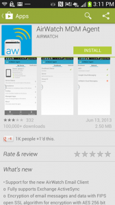

Vous pouvez télécharger l'Airwatch MDM agent pour Android sur Google Play.
