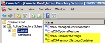

Cette nouvelle fonctionnalité s'appuie sur 2 nouvelles classes d'objet et quelques attributs liés à une de ces 2 classes du schéma Active Directory : Password Settings Container (PSC) et Password settings Object (PSO).
**Classe Password Settings Container (PSC) : msDS-PasswordSettingsContainer

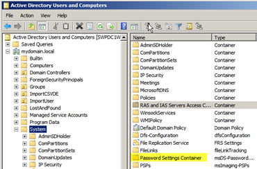

La classe Password Settings Container (PSC) est visible directement dans la console « Utilisateurs et ordinateurs Active Directory » en activant les fonctionnalités avancées :
Ce conteneur par défaut vide contiendra tous les paramètres de mot de passe (Password Settings Object - PSO) créés suivant les besoins

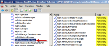

**Classe Password Settings Object : msDS-PasswordSettings:
Cette classe s'appuie sur des attributs existants déjà utilisés dans la stratégie de domaine par défaut.

Hormis l'attribut msDS-PSOAppliesTo , les 10 autres attributs sont des attributs obligatoires de type « MustHave » c'est-à-dire qu'une valeur doit être absolument définie pour chacun d'entre eux.

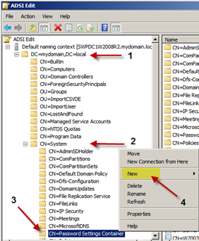

Lancez ADSIEdit, développez le conteneur CN=System dans la partition de domaine et cliquez droit sur le « sous conteneur « CN=Password Settings Container. Puis choisissez « nouvel objet »
La création d'un nouvel objet lance un « assistant » demandant une valeur à chaque attribut

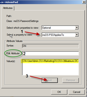

Une fois ces valeurs renseignées, l'assistant vous propose de donner une valeur à des attributs supplémentaires. Il reste l'attribut « msDS-PSOAppliesTo » à renseigner pour affecter le PSO à un groupe ou utilisateur. Cliquez sur « More attributes » et choisissez l'attribut « msDS-PSOAppliesTo » puis dans la partie « Edit Attribute » donnez le DN de l'utilisateur ou groupe sur lequel la stratégie va s'appliquer.

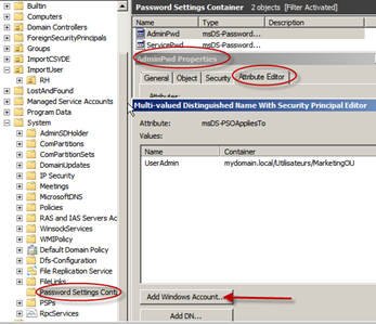

Vous pouvez accéder à cet attribut pour vérifier ou ajouter un groupe ou utilisateur via la console « Utilisateurs et ordinateurs Active Directory » et l'éditeur d'attribut apparaissant dans les propriétés d'un objet :
