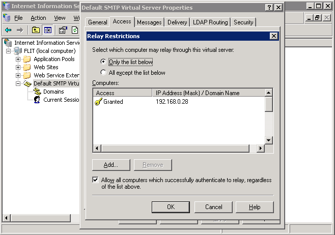

IIS en tant que relais smtp
L’utilisation d’un serveur IIS pour ce type de relais présente de nombreux avantages. Cependant, une des restrictions principales pour les entreprises est que l’interface graphique du service SMTP de IIS ne permet de définir qu'un seul smarthost en serveur distant. Bien sur il est tout à fait possible d’utiliser les mécanismes habituels basés sur les MX ou le Round Robin DNS. De même il est envisageable de mettre en œuvre sur les serveurs cibles du NLB (Network Load Balancing). Ces différentes solutions peuvent être délicate à implémenter dans des environnements d’entreprises complexes car cela oblige l’intervention de différentes équipes.
