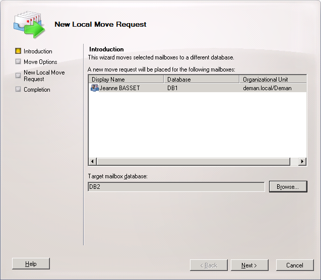

1ère Etape : Désigner les boîtes à déplacer
Voici un exemple partant d’une liste d’utilisateurs :
'UserA”,’UserB’,’USERC’ | New-MoveRequest -TargetDatabase DB2 –suspend

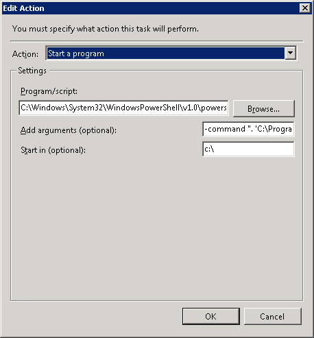

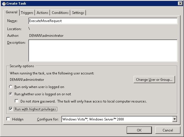

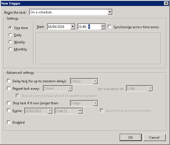

Cette instruction sera placée dans un fichier « ExecuteMoveRequest.ps1 ». Le planificateur de tache devra lancer PowerShell.exe, charger l’extension Exchange et lancer le script contenant l’instruction. Voici les écrans de configuration correspondants
Ne pas oublier d’activer la tâche et de définir l’heure et le jour adéquats!
Voici le détail de la commande exécutée:
-command ". ' C:\Program Files\Microsoft\Exchange Server\V14\bin\RemoteExchange.ps1'; Connect-ExchangeServer -auto;.'c:\executeMoveRequest.ps1' "
La partie en rouge correspond au lancement habituel du Shell Exchange.
La partie en vert contiendra le nom et le chemin complet vers votre script de déclenchement.
