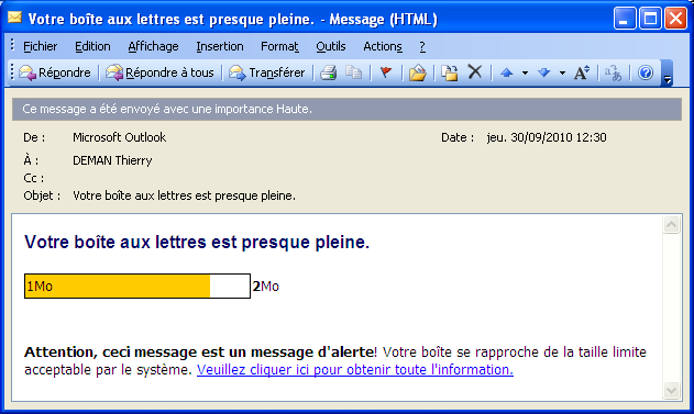

Le 1er quota appelé « WarningMailbox » n’est qu’un niveau d’alerte qui n’est pas restrictif, mais prévient l’utilisateur de la taille atteinte et de la taille maximale qui lui est autorisée.

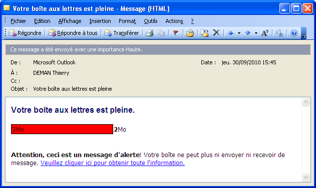

Lorsque le 2ème niveau d’alerte appelé « ProhibitSendMailbox » est atteint, un message différent est envoyé. Ce niveau devient contraignant pour l’utilisateur. Il lui interdit d’envoyer des messages, mais ne l’empêche pas de recevoir, sa boîte continue donc de grossir.
A partir de ce moment, l’utilisateur doit réagir rapidement, car son travail normal est directement affecté.
Le 3ème niveau appelé « ProhibitSendReceiveMailbox » empêche l’utilisateur d’envoyer et de recevoir s’il a dépassé la valeur définie comme maximale que devrait avoir la boîte. Ce maximum ne doit pas être considéré par les utilisateurs comme celle autorisée. Elle n’est pas non plus une barrière infranchissable, les messages d’alertes envoyés chaque jour continuant même à augmenter sa taille. Idéalement, les utilisateurs devraient rester en dessous de la valeur du niveau 1.

***new-SystemMessage -language fr -quotamessagetype WarningMailbox -text *"<B>Attention, ceci est un message d'alerte</B>! Votre boîte se rapproche de la taille limite acceptable par le système. <A HREF=""http://webmail.faqexchange.info/warning.htm"">Veuillez cliquer ici pour obtenir toute l'information.</A>"
new-SystemMessage -language fr -quotamessagetype ProhibitSendMailbox -text "<B>Attention, ceci est un message d'alerte</B>! Votre boîte a dépassé la taille limite acceptable par le système. <A HREF=""http://webmail.faqexchange.info/warningSend.htm"">Veuillez cliquer ici pour obtenir toute l'information.</A>"
new-SystemMessage -language fr -quotamessagetype ProhibitSendReceiveMailbox -text "<B>Attention, ceci est un message d'alerte</B>! Votre boîte ne peut plus ni envoyer ni recevoir de message. <A HREF=""http://webmail.faqexchange.info/warningSendReceive.htm"">Veuillez cliquer ici pour obtenir toute l'information.</A>"
